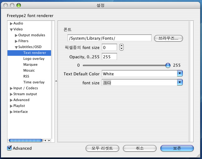

vlc를 설치하고 자막문제 해결은 여기서 시키는대로 진행중입니다.
근데 text render에서 freetype을 찾으라고 하는데 당췌 찾질 못하겠습니다.
여전히 자막은 네모로 나오구요ㅜㅜ
어떻게해야 하나요?
쏘가리하하
VLC자막 띄우기
우선 버젼은 최신으로 하고 0.85인가요
설정창을 엽니다.
3번째 input/codescs->other codecs->자막->suptitles text encoding를 cp949로 정합니다.
다음은
다시 설정에서 video->subtitles/osd->Textrenderer에서 폰트를 정해줍니다..
저같은 경우는 트루타입폰트를 적용해서 씁니다.
Users/사용자/Library/fonts/-윤XX.TTF 뭐 이런식이죠
그럼 설정은끝..
그다음 영상파일을 넣고 돌리면 됩니다..
돌리면서 위쪽매뉴바에서.비디오->자막트랙에서 해당트랙을 설정 해주시면 자막나옵니다.
바로 자막이 뜨도록 설정하려면 프리퍼런스에서 자막 기본 설정을 -1이 아닌 0으로
설정하면 됩니다.

안녕하세요? 박노훈입니다.
아래의 링크를 클릭하시어 설명된 내용을 참조하시기 바랍니다.
지금까지 어떻게 질답이 이어왔는지 모르겠으나, 어쩌면 서체의 문제가 아닐까 하며 한글 서체는 MPlayer에 담겨 있는 서체를 사용해 보시기 바랍니다.
http://www.iplace.co.kr/bbs/zboard.php?id=hoon&page=1&sn1=&divpage=1&category=8&sn=off&ss=on&sc=on&select_arrange=headnum&desc=asc&no=216
