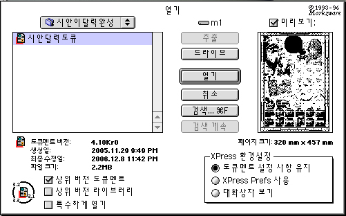

쿼ㄱ4.0을 3.3버전으로 낮춰 저장합니다.
그다음에1번그림처럼 상위버전체크하고 오픈으로 여시고 2번그림처럼체크해서
여시면 정상적으로 열수있습니다.단,한번열면 다시저장하시면 작업은 못서요.
출력이나 프린트할때는 가능합니다^.^~

쿼ㄱ4.0상태에선 바로 못열고 3.3으로 저장해서 위의 그림처럼 열어야 해
결됩니다^.^~
쿼ㄱ4.0상태에선 바로 못열고 3.3으로 저장해서 위의 그림처럼 열어야 해 결됩니다^.^~
